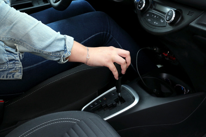

Pour les boîtes de vitesses automatiques munies d’une jauge, il faut repérer où se trouve la jauge, elle est généralement facile d'accès (si vous ne la trouvez pas référez-vous à la notice d’entretien). Attention avant de « lire » la jauge, il convient de bloquer le levier de vitesses en position "P" (parking), et de mettre le moteur en route. On attend trente secondes avant de « lire » la jauge du côté froid (cold) si le véhicule n'a pas roulé avant cette vérification ou du côté chaud (hot) si la voiture a été utilisée sur plusieurs dizaines de kilomètres.
Refaire le niveau
Le contrôle du niveau va vous permettre aussi de jauger l’état de votre boîte auto. Si le niveau est trop bas et que l’huile à une couleur marron, il est préférable de s'adresser à un spécialiste, car la boîte peut-être mal en point. Si votre huile vous semble en bon état et que le niveau est un peu bas, vous pouvez ajouter un peu d’huile. Là aussi, il convient de se référer à la notice d’entretien du véhicule afin de connaître le type exact de l’huile à utiliser. Ne prenez pas le risque d’utiliser une autre huile que celle préconisée par le constructeur si vous ne voulez pas casser votre boîte auto. Comme pour le moteur, au moment de refaire le niveau, ne mettez pas trop d’huile ou vous serez obligé de retirer le surplus, car dans ce cas le risque de casse existe aussi.
